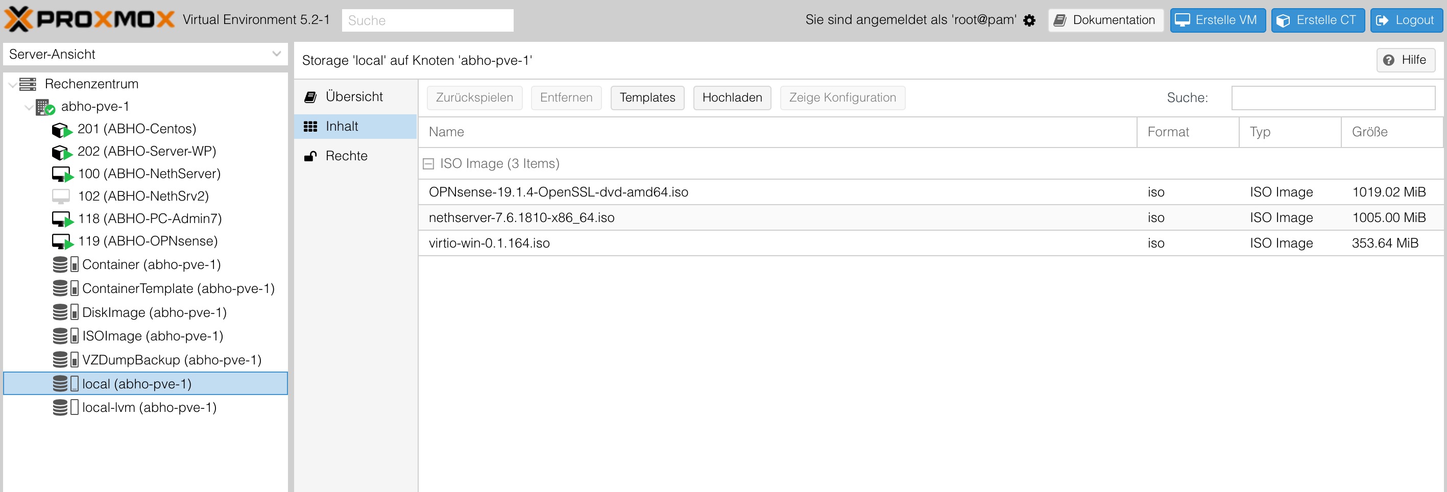

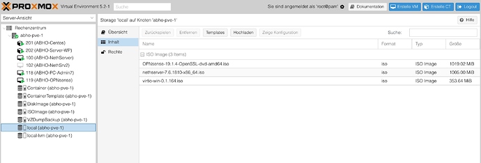

Elleni
(Elleni)
January 26, 2020, 4:52am
168
Promox erreiche ich immer direkt via externer ip mit certi. Bin schon am hochladen. Huch File auf Server nicht gefunden, weil bz2. Bins am entpacken, dann nochmals hochladen.

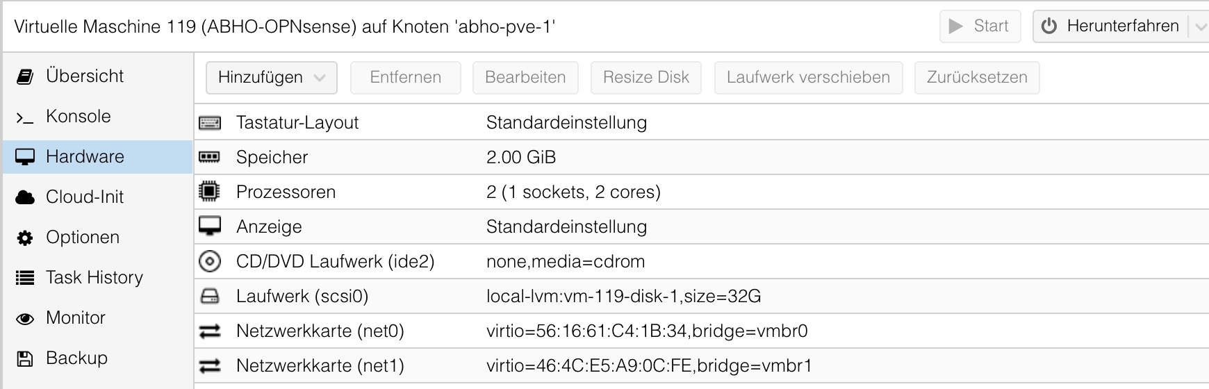

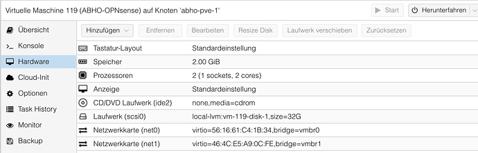

Das OPNsense system installieren gemäss das hier:
https://wiki.opnsense.org/manual/install.html#install-to-target-system
OPNsense braucht ja 2 NICs (In Proxmox entsprechen Screenshot von vorhin zuweisen.
Die Schnittstellen nennen sich sinnvollerweise LAN und WAN.
LAN kriegt dann 10.0.57.1
WAN wird DHC oder eben 82.220.38.12 als Fixe IP, mit eingetragene DNS und Gateway.

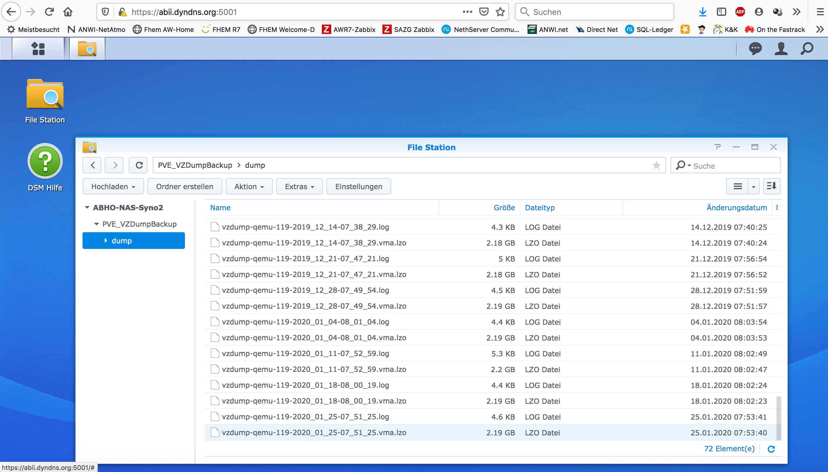

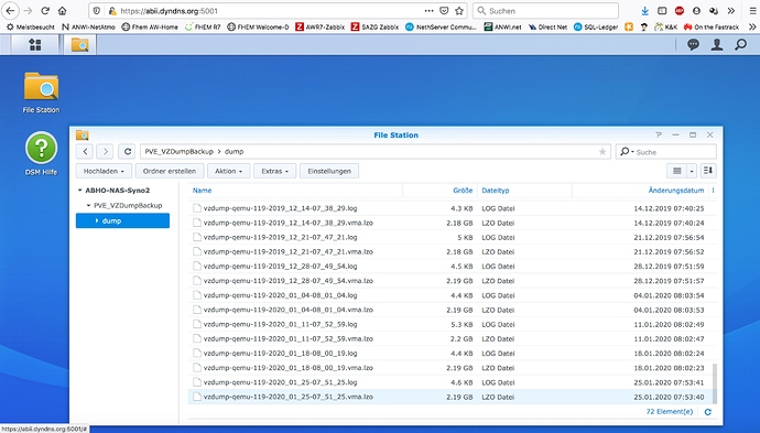

Hol dir diesen Image hier:
https://abii.dyndns.org:5001/
Username: Elleni
PW: ProxNeth2020
Via File Station, pfad siehe unten, gekennzeichnete Datei herunterladen.
Nachher auf Proxmox hochladen und starten.
