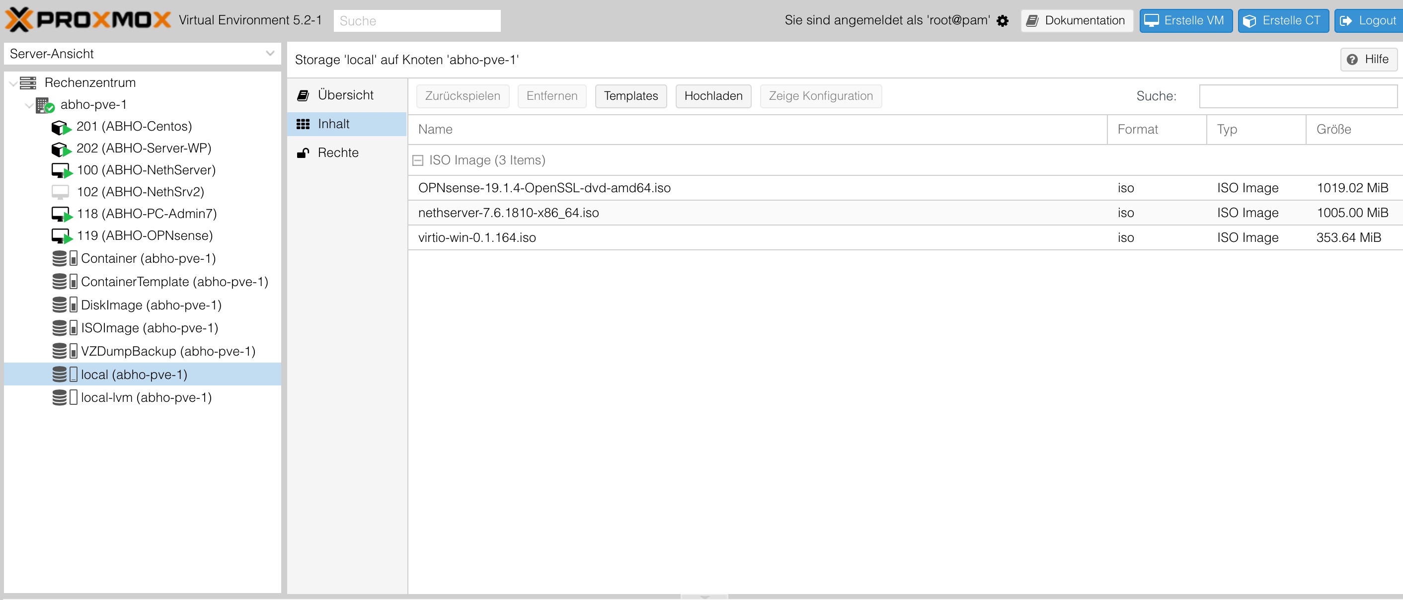

Eigentlich muss die Datei bereits sichtbar sein im Proxmox GUI, unter
Die Datei muss leider als LZO vorhanden sein, das liegt am filter im WebGUI…
Weil ich nicht wusste, wohin und als Auswahl für den Upload nur iso zur Verfügung stand, habe ich sie entpackt hochgeladen via scp.
Hm, ok dann lade ich Teil nochmal hoch. Muss das über storage / content /upload gemacht werden? Es ist nur ne vma Datei drin. Ist dies auch ein Festplattenformat wie qcow2? Dann könnt ich es allenfalls in ne vm einbinden?
Das ganze ist im Proxmox unter /var/lib/vz zu finden. Als dump müsste die Datei unter dump landen…
Dann wird die Datei im Proxmox als Backup Datei angezeigt, und mann kann den markieren und “Restore” machen…
Aber wo lad ich sie hoch? Unter storage/content/upload ist offenbar nur img und iso vorgesehen.
umbennen in ISO, hochladen, und nachher mit Konsole umbennen und ggf in richtige Ordner verschieben…
Bins schon mittels scp am hochschieben :slight_smile:
Am besten nachher hierhin damit: /var/lib/vz/dump
